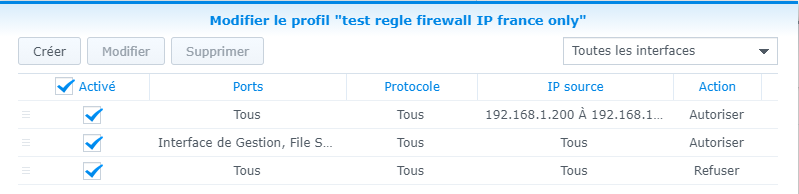

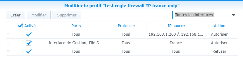

Pour ma part, si je n’autorise que les IP françaises dans le firewall de mon SYNOLOGY DS218PLAY, je n’arrive pas à y accéder de l’extérieur.
Je teste la connexion extérieure via mon smartphone en 4G SFR. L’IP de celui-ci est bien identifiée en FRANCE d’après le site http://www.maxmind.com. (idem pour ma BOX SFR FIBRE).
Si j’autorise toutes les IP sources plutôt que FRANCE, l’accès est à nouveau fonctionnel de l’extérieur. (via https://nom_de_mon_nas.synology.me:PORTHTTPS/ ou via https://93.10.abc.def:PORTHTTPS/)
=> avec cette règle, impossible de me connecter à l'interface DSM de mon NAS de l'extérieur (en 4G par ex).
=> avec cette règle, je me connecte sans problème de l'extérieur (en 4G par ex)
Les autres interfaces LAN, PPPoE, VPN sont vides et la case "refuser accès" est cochée.
Une idée ? un conseil? Merci pour votre aide.
