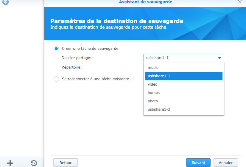

Un point que j'ai remarqué sur la page Hyper Backup est que la taille de la cible est de 50KB, ce qui me parait étrange vu que le DD est de 500 Go....
Tu as dû te tromper en définissant la cible. Après avoir défini le type de sauvegarde (disque local et USB) c'est le répertoire où tu veux sauvegarder qu'il faut définir, puis les dossiers à sauvegarder sur le troisième fenêtre.
Bon, je recommence...

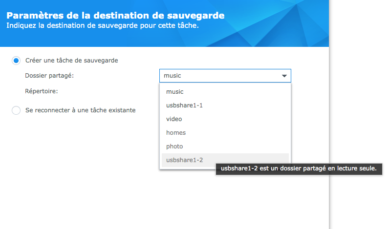

Et en fait il y a maintenant un truc bizarre c'est que dans ma liste de dossiers comme destination de sauvegarde dans hyper Backup, il y a maintenant usbshare1-1 et usbshare1-2 alors qu'il n'y a que usbshare1-1 dans la liste de dossiers partagés !  (probablement l'un est le DD quand il était formaté en ExFAT et l'autre depuis qu'il est formaté en HFS+).
Mais je ne peux pas sélectionner le 1-2, il y a un message surligné qui dit qu'il est en lecture seule.
Et sinon Répertoire ca signifie quoi exactement ? Car on parle bien du disque de destination où se fera la sauvegarde n'est ce pas ?
Il faut que je crée un Dossier spécifique sur mon DD externe que je choisirai pour la sauvegarde ? Je ne peux pas laisser vide et que la sauvegarde sur la racine ? Ou c'est autre chose ?

Comment est connecté ton DD sur ton NAS ? Si c'est par un dock il est possible que usbshare1-1 soit le dock et usbshare1-2 le DD.
Vérifie les permissions sur le dossier partagé usbshare1-1 (modifier/permissions)
Essaie de créer un dossier dans usbshare1 -2   et regarde si tu peux l'utiliser comme cible de sauvegarde

Il faut choisir usbshare1-2 (exemple avec un disque en HFS Plus)
idem en exFat formaté avec macOS
(il y a aussi 2 partitions, et si tu n'as pas acheté le paquet exFat, la partition n'est pas visible, seul usbshare 1-1 est visible)

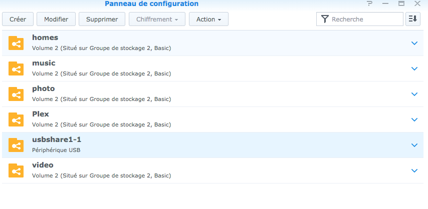

Le DD est branché directement en USB sur le NAS. usbshare 1-1 est bien sélectionnable, j'ai les permissions de lecture/écriture.
Par contre, je ne peux pas sélectionner usbshare1-2, il n'apparait nulle part ailleurs que dans cette liste de destinations de sauvegarde de Hyper Backup ! Et en plus avec la notification en surlignage qu'il est en lecture seule...
Comme vous pouvez le voir sur la liste des dossiers partagés, il n'y a que usbshare1-1 comme périphérique USB et tous les autres volumes (music, vidéo, homes, etc)

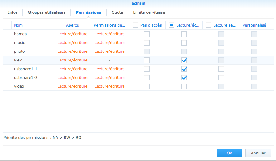

Tu as vérifier dans "Panneau de configuration - utilisateurs" les permissions pour l'utilisateur qui créer la tâche de sauvegarde (d'après les capture "admin")

J'ai bien les permissions admin en lecture/ecriture pour les 2 usbshare.
Et je viens de formater le DD en Mac OS étendu (journalisé), donc là c'est problématique on dirait ?!

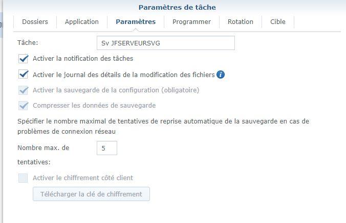

Je souhaite chiffrer cette sauvegarde, or je ne trouve pas l'option pour ce faire lors du paramétrage, bien qu'en page 1 du présent tuto, il soit dit " ATTENTION : tout en bas de ces options se trouve le paramètre qui permet de chiffrer la sauvegarde .."  Aurais-je loupé quelque chose ?
Par ailleurs, en cas de redémarrage à zéro sur mon futur NAS, est-ce que le simple fait de brancher le disque USB sur celui -ci me permettra (via HyperBackup réinstallé => restauration) de reconstituer mon dossier "home" à l'identique de la dernière sauvegarde ?
Merci par avance de votre aide.
Sur mon DS218+ l'option existe mais sur mon DS212+ elle est grisée:Capture.JPG.a02994735322c336a4bccb1f8e4313af.JPG
Donc il est possible que l'option ne puisse pas être exercée sur le DS413.

il y a 30 minutes, bouks a dit :
 Certains modèles prennent en charge HFS/HFS Plus en lecture seulement
"certains" c'est une grande aide de la part de Synology.
Je pensais à tort que tous les NAS pouvait écrire en HFS+
Pour @mans25, je viens de regarder et le DS216j n'est qu'en lecture seule.
https://global.download.synology.com/download/Document/Hardware/DataSheet/DiskStation/16-year/DS216j/fre/Synology_DS216j_Data_Sheet_fre.pdf
Donc pour les sauvegardes il faut soit exFAT en achetant le paquet (3.99$) et en choisissant bien la bonne partition si le formatage à été fait sur mac.
Ou formater le disque externe en ext4 via DSM, mais il ne sera pas lisible sur macOS.
Modifié par maxou56

En fait, si, c'est possible, il faut juste sélectionner l'option lors de la création de la tâche, car elle n'est pas reproposée en mode "modifier". Je ne l'avais pas vue la première fois, j'ai donc annulé la tâche et je l'ai recréée en sélectionnant cette fois le chiffrement, et cette fois c'est bon.
Merci. Je vais,de suite recréer la tâche sur le DS212+😉
