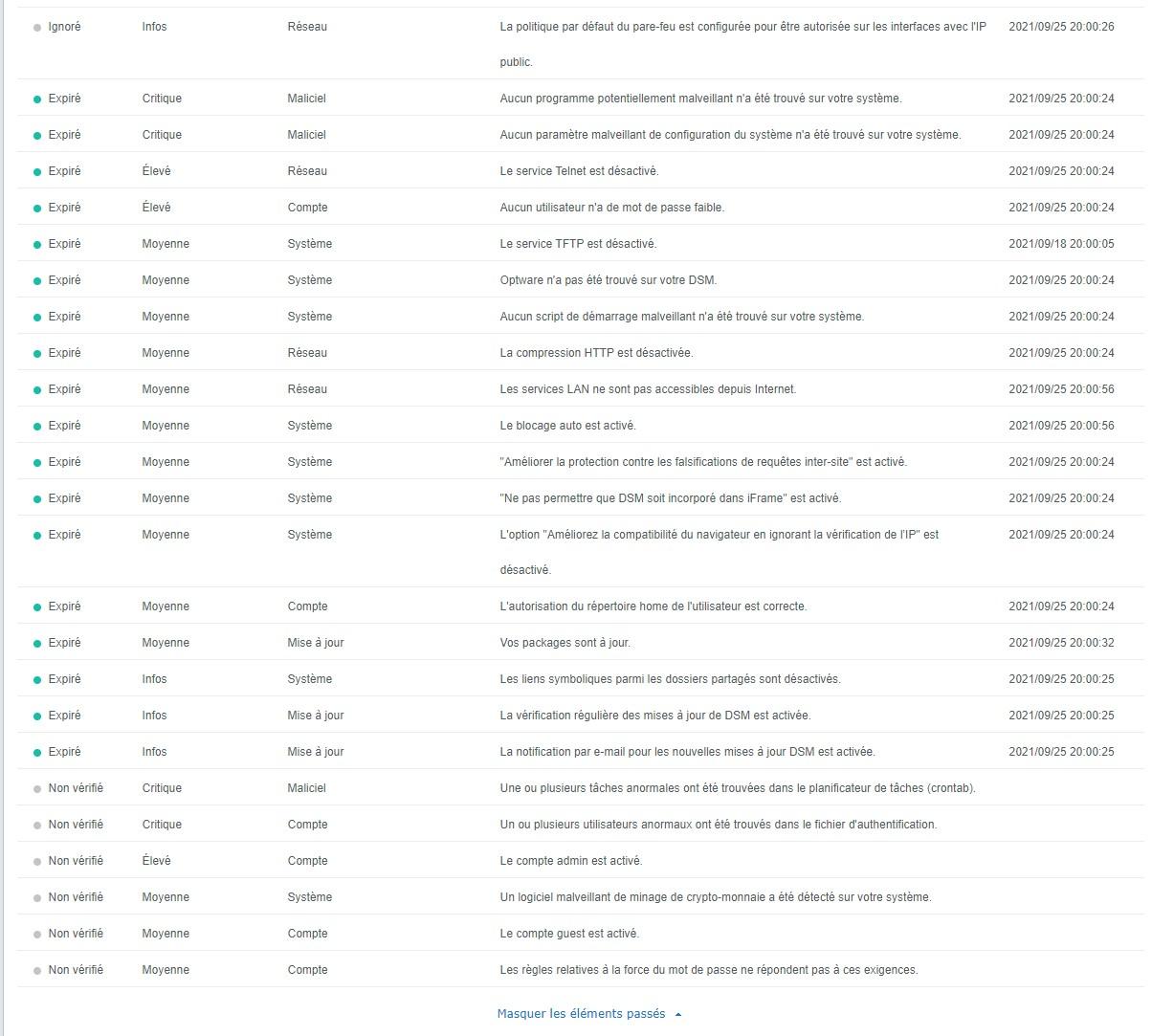

J'espère que vous allez bien, il y a un petit moment que je n'étais pas venu ici.
J'ai paramétré il y a quelques années (2 ans / 3 ans ?) mon NAS avec ce tuto.
Je viens de recevoir le rapport de sécurité du nas, que je ne regarde jamais et je pense que certaines choses ne vont pas ???
Pouvez vous me dire ce que vous en pensez et surtout les points que je dois régler.
Voici les captures écrans :
363031299_Capturedcran2021-10-01090559.thumb.jpg.d0ed2ebd8cb86d42c302abc6c809e462.jpg1665553132_Capturedcran2021-10-01090632.thumb.jpg.b8e44aea7b448c5b2b397debd2ba38ea.jpg
Merci à vous !
La redirection automatique http vers https il ne faut pas le faire si tu utilises le proxy inverse du DSM (ça bug) dans ce cas il faut utiliser un fichier .htaccess. Sinon tu peux.
La MàJ du DSM oui il est préférable de le faire si elle est apparait pour ton nas.
Changer le port SSH oui c'est mieux.
Le reste cela ne me parait pas indispensable.
@ers31
Si j'étais toi, je relirais attentivement le TUTO et notamment la partie "Conseillé Sécurité", à appliquer à la lettre. Maintenant ce que j'en dis, c'est toi qui voit ...
Par contre, je n'ai regardé que les notifications d'échec mais il y a un certain nombre de tests ignorés, expirés  ou non  vérifiés....comme dit @oracle7 ça vaut le coup de reprendre le tuto.

Sinon au niveau "sécurité supplémentaire" , j'ai crée un VLAN sur mon switch pour le Syno. En théorie cela empêcherait de pouvoir accéder à d'autres équipements présents su le même réseau...
Bonjour @Fab221
Si tu as mis en place une redirection http vers https je dirais que tu peux le supprimer. Malgré tout, cela peux poser problème pour le renouvellement de ton certificat selon la méthode que tu emploies, mais rien n'empêche de le rétablir temporairement.
