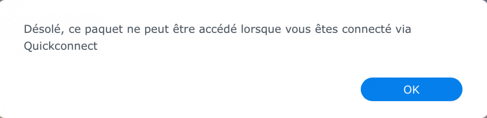

Top pro moi qui voulait me mettre au VPN, pas de bol impossible depuis Quickconnect..
Il y a 2 heures, KeizerSauze a dit :
Ça na pas vraiment de rapport avec quickconnect.

il y a 32 minutes, maxou56 a dit :
Ce n'est pas mon propos 😉, je ne suis pas chez moi, impossible de l'installer via QC :
1211139341_Capturedcran2021-08-1219_48_41.thumb.png.8b115c1793000edc8efc854fcbf6a8d9.png
Modifié par KeizerSauze
Ok, c'est sans doute car il ouvre un lien web pour ce connecter au compte "Tailscale"
(l'icône ou "ouvrir" ne fait que ça, il n'y a pas de configuration ou fenêtre... et une fois connecté ça affiche juste l'IP "Tailscale" du NAS)
Modifié par maxou56
