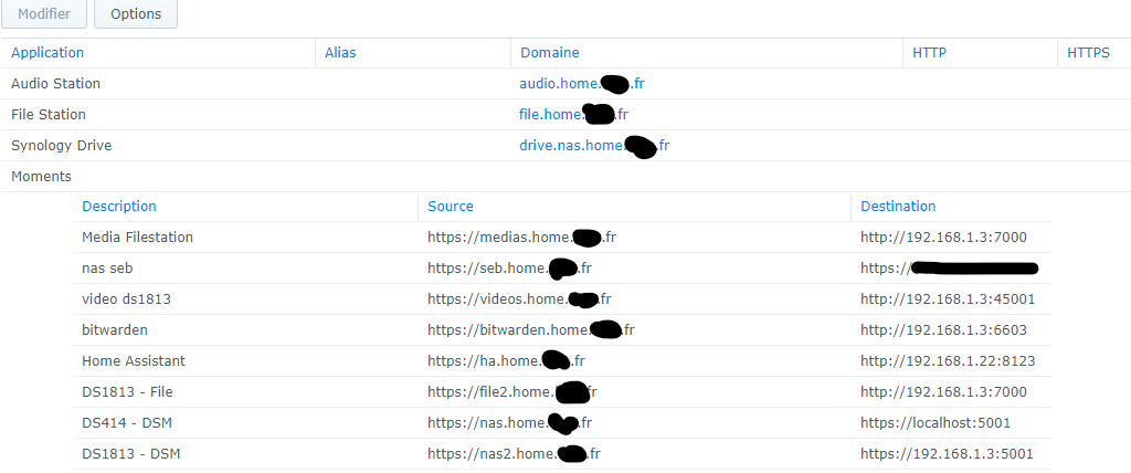

Sur Ovh j'ai créer "home.toto.fr" pour tout ce qui concerne chez moi. tout fonctionne depuis l'extérieur https... depuis un moment.
J'ai une freebox delta qui redirige port 43/80 vers mon DS414, c'est lui qui "est exposé" j'ai dessus de configuré la partie proxy reverse.
exemple  nas.home.toto.fr => c'est pour l'accès au DS414, ha.home.toto.fr => vers mon Pi (home Assistant), nas2.home.toto.fr vers mon DS1813+ etc.
mais depuis un petit moment (idem sur tout mes PC et téléphone en wifi) si j'essai d'accéder en LAN via leur nom externe pas moyen.

J'ai une Freebox Delta, et je redirige vers des ip locales ou externe exemple le nas de mon frère "seb"
après peut-être un paramétrage a peut-être eu une conséquence dessus, en tout cas en externe, ça marche bien (comme vous voyez j'ai pu me connecter dessus et faire la capture)

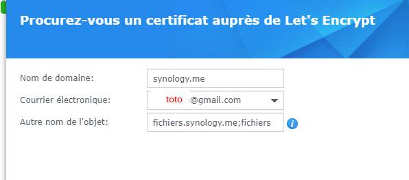

OK j'essaie de tester le reverse mais c'est pas gagné ... La demande de certificat ne passe pas,
Echec a la connexion a Let's Enscrypt verifier le nom de domaine ...fichiers1.jpg.a4a379732161389f8bc0a241fc25453e.jpg
Il faut que tu choisisses ton nom de domaine du type  mondomaine.synology.me
Ca ne peut pas être synology.me comme tu l'as indiqué dans le premier champ
Ensuite dans 'autre nom de domaine', entre *.mondomaine.synology.me
Le caractere genérique * permet de déclarer tous les sous domaines possibles dans ton certificat, les existants comme ceux à venir.

ok j'ai compris, enfin je pense ... lol
maintenant j'ai 2 certificats dupont.synology.me
j'ai rempli le formulaire comme suit :
Nom de Domaine dupont.synology.me
courrier : dupont@AOL.com
autre nom de l'objet : *.dupont.synology.me
c'est bien comme cela ?
