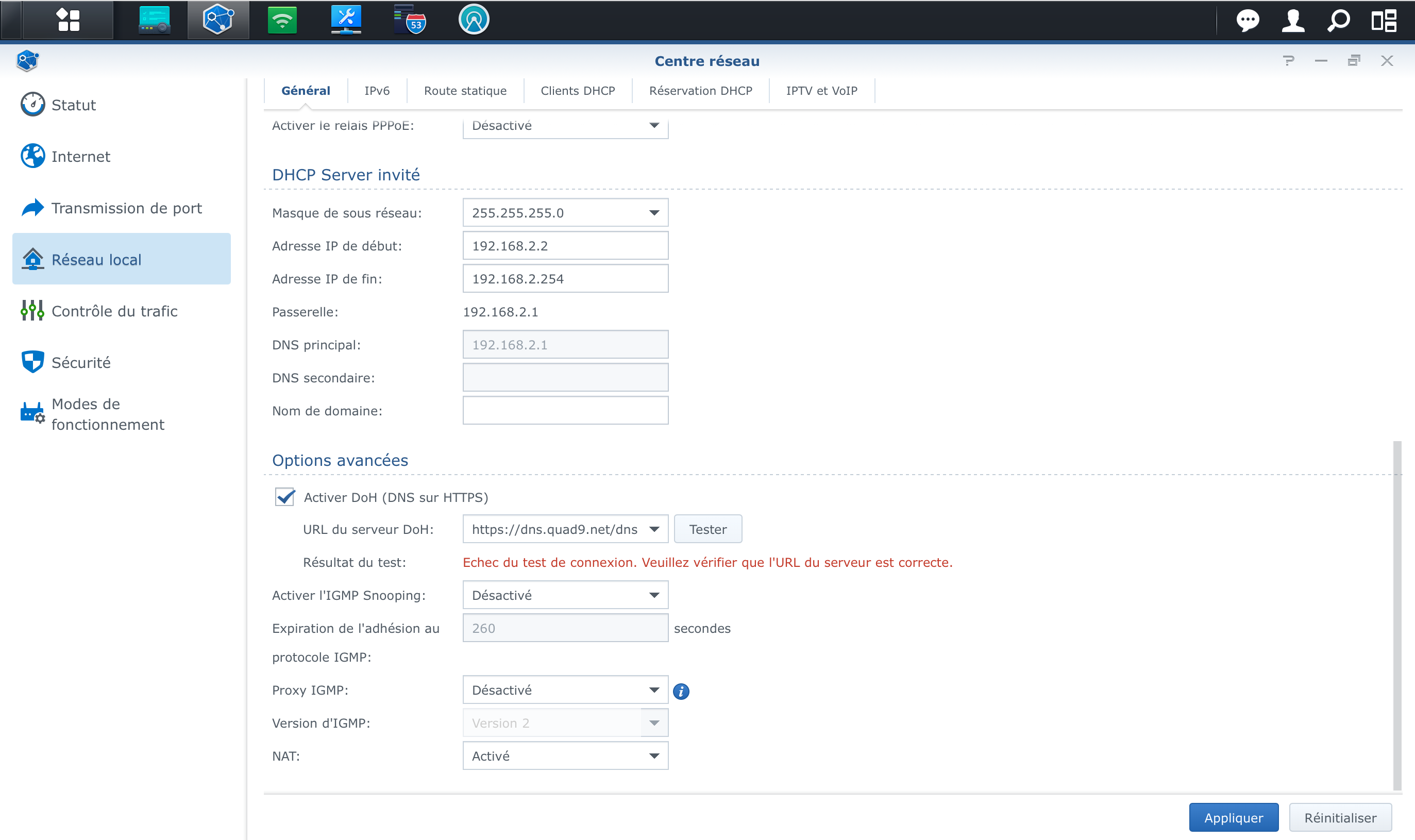

Et je viens aussi de remarquer que j'avais bien configuré un DoH qui ne semble plus fonctionner ... J'imagine par ailleurs que quand le DoH est configuré alors les autres champs DNS sont ignorés et c'est le DoH qui prend le dessus non ?
Je viens d'essayer avec un autre DoH et cela ne semble toujours pas fonctionner ...

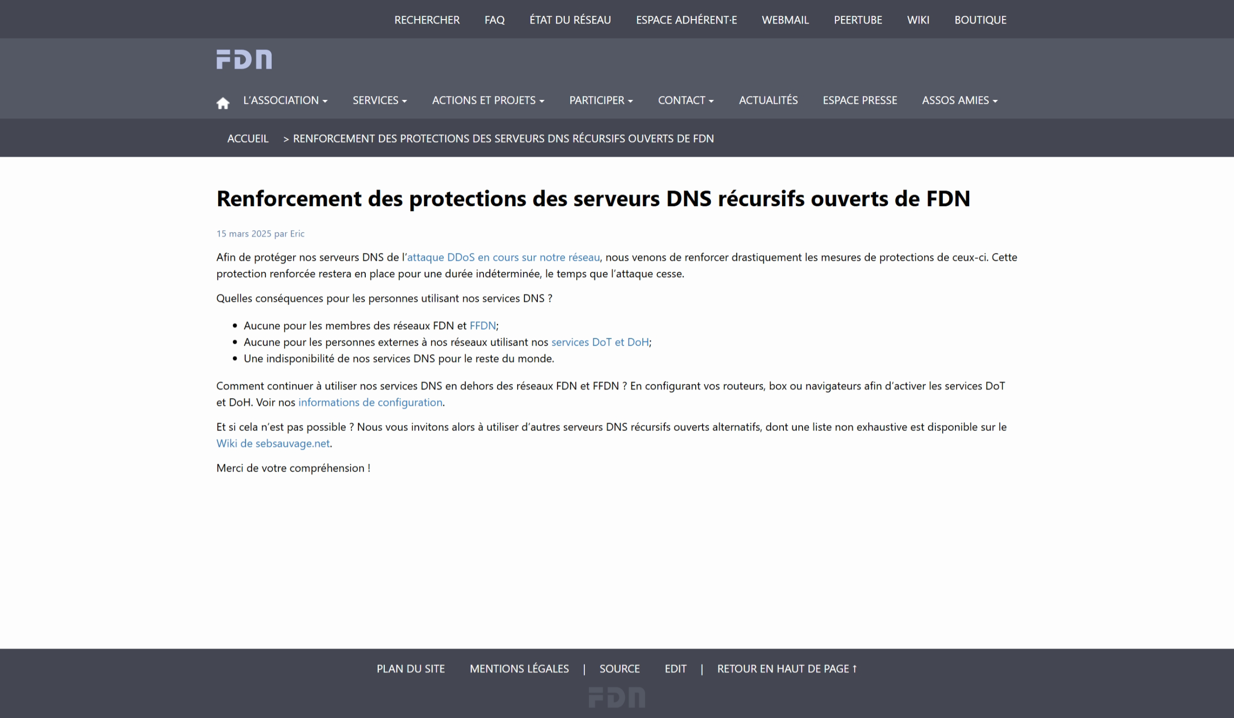

Je pense que le problème venait notamment des serveur DNS de FDN que j'utilisais comme l'indique leur site.

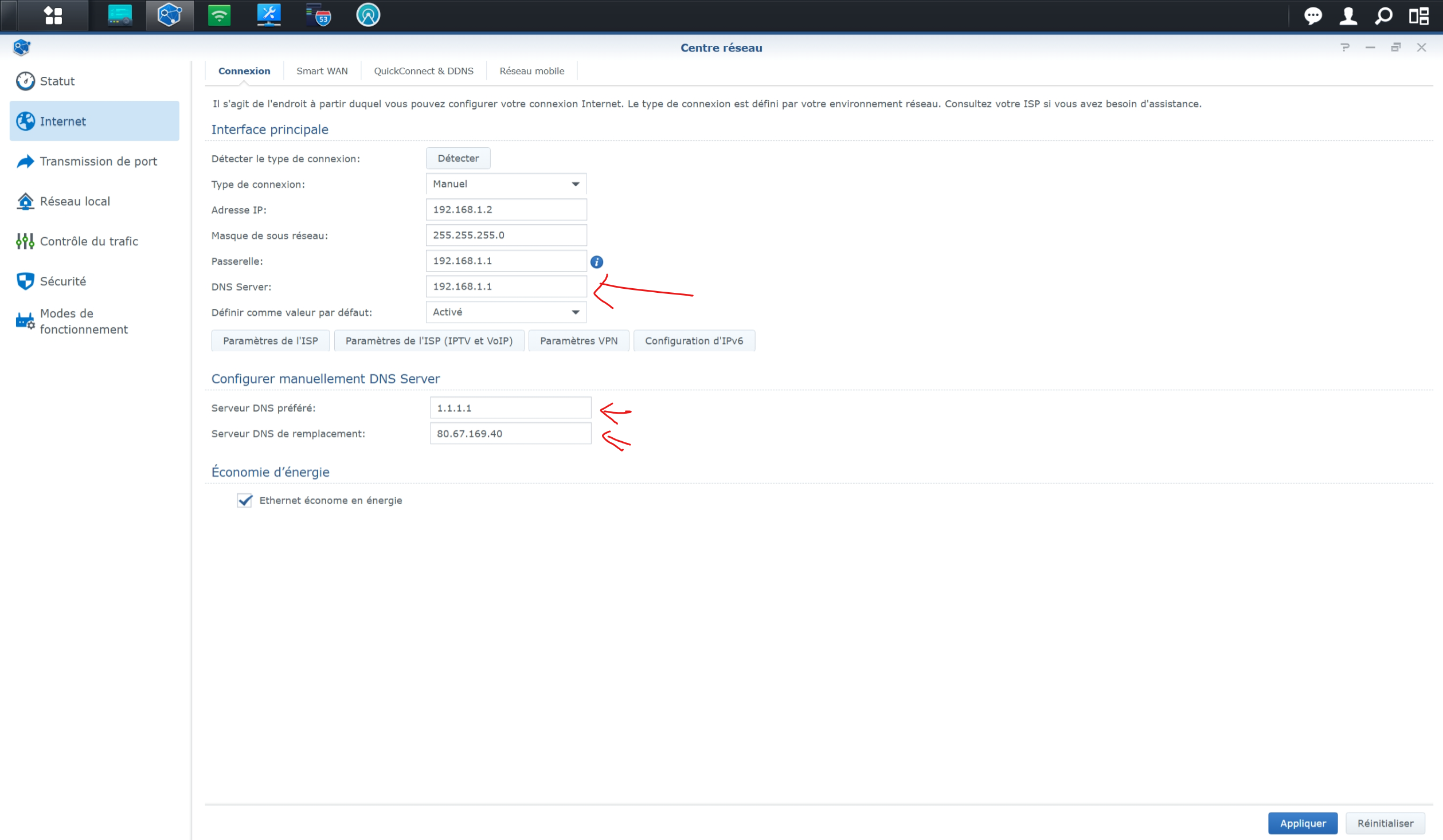

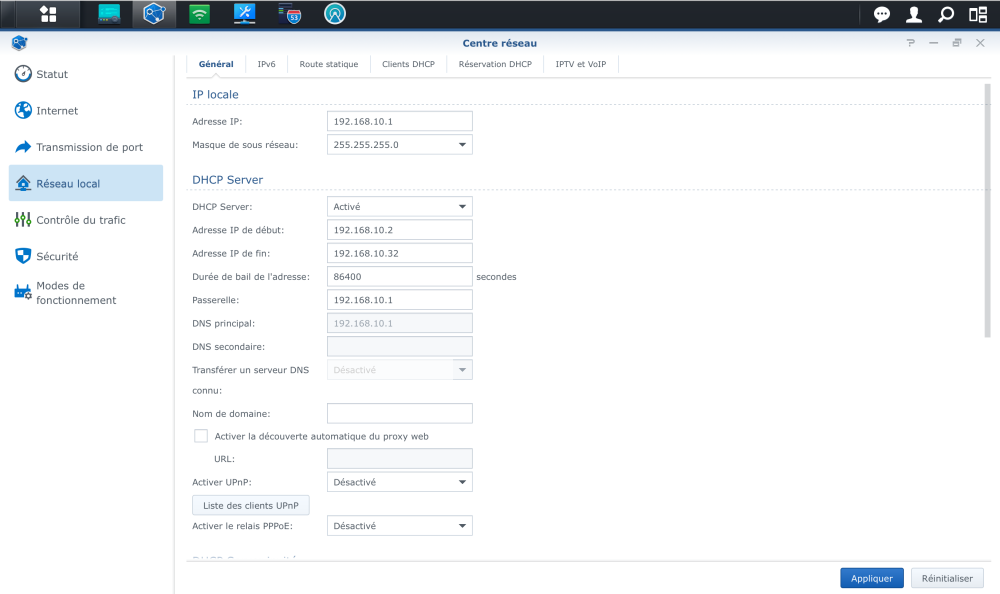

SRM (routeur)
Configuration de l'accès à internet.
J'ai indiqué l'IP de la passerelle en DNS Server et 1.1.1.1 en tant que DNS préféré.
Quelle est différence entre le champ DNS Server de la section Interface principale et le champ Serveur DNS préféré de la section configurer manuellement DNS Server ?
Je comprends que le champ Serveur DNS préféré prend le dessus à partir du moment où il est renseigné. Est-ce bien cela ?

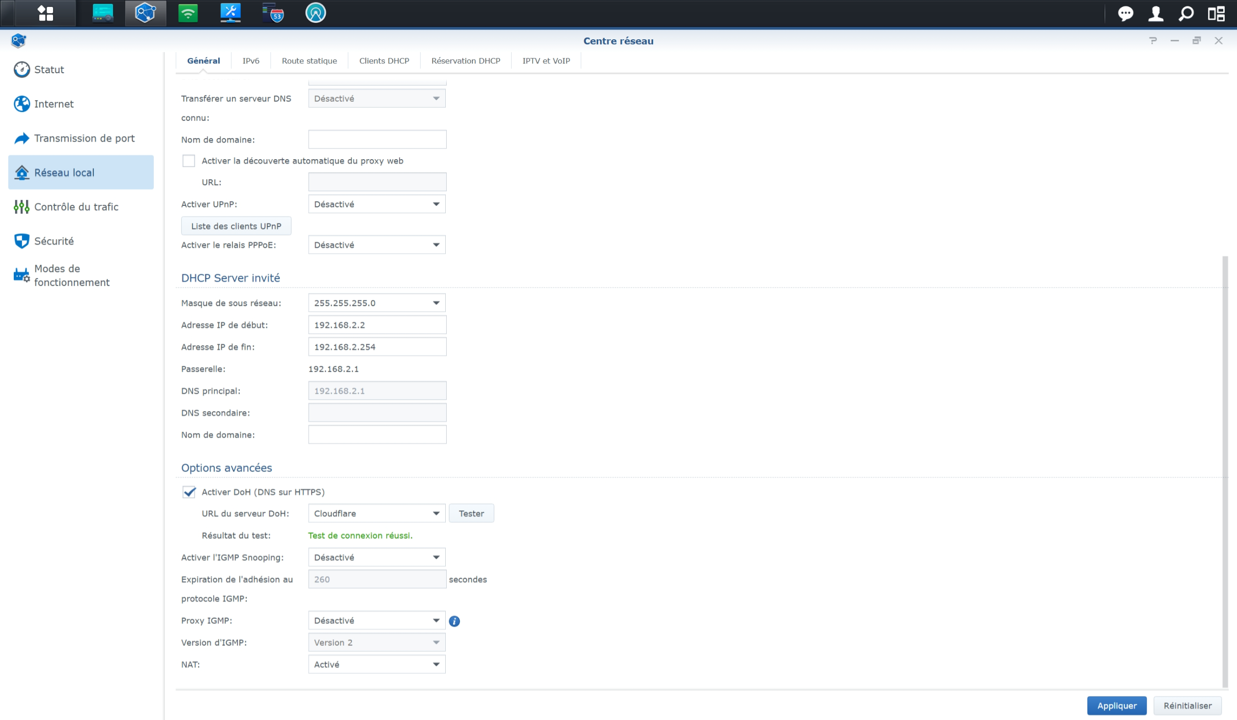

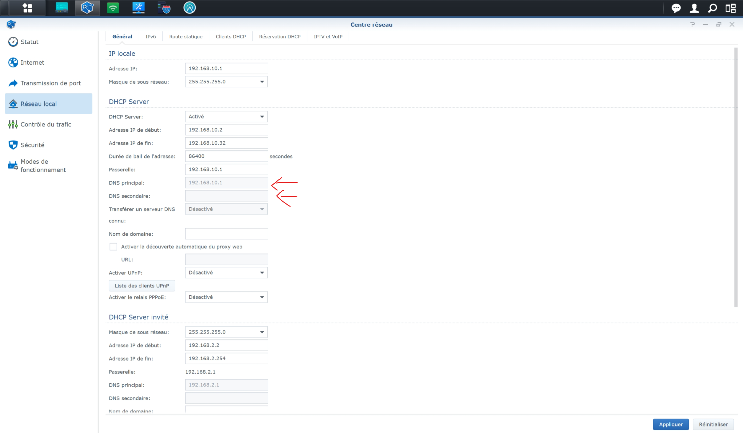

Configuration du LAN.
Les champs DNS du DHCP indiquent l'IP de la passerelle mais ils sont grisés, j'imagine car j'ai configuré plus bas le DoH.
Configuration du DoH Cloudfare.
A noter que celui de Google (proposé par défaut comme Cloudfare) et de FDN ne passent pas le test de connexion.

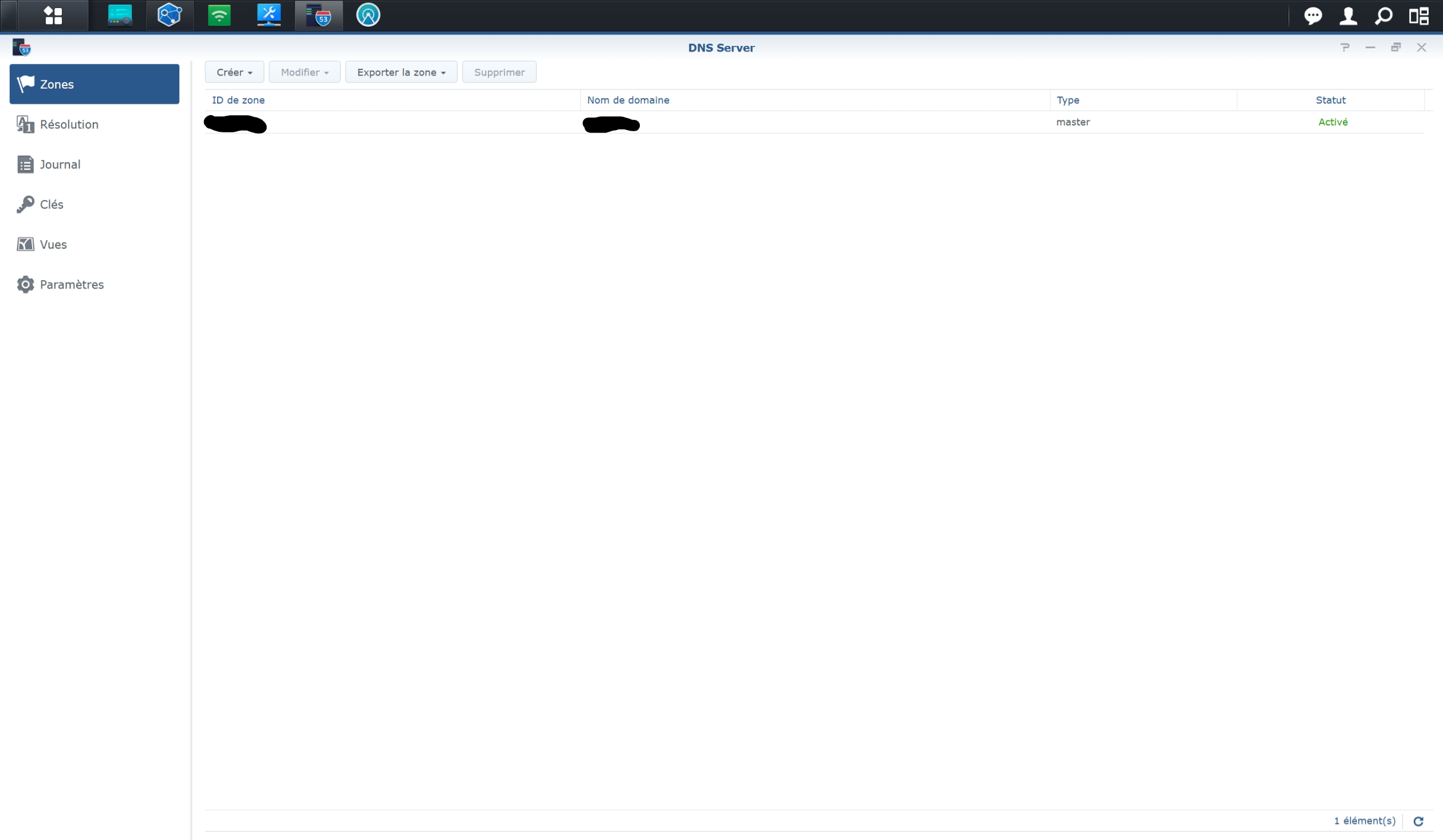

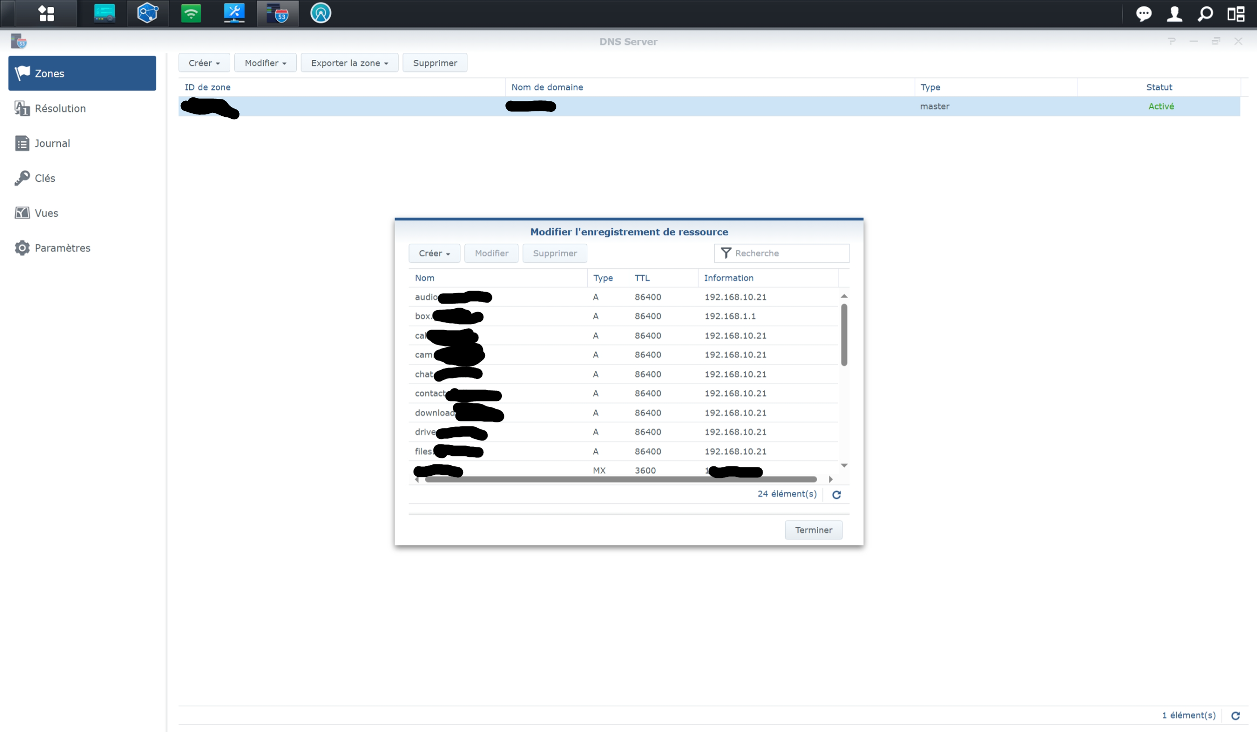

Paquet DNS Server (sur le routeur)
J'ai configuré une zone ndd.tld avec typiquement des entrées du type :
  • nas.ndd.tld A 86400 192.168.10.21
  • vpn.ndd.tld A 86400 192.168.10.21
  • box.ndd.tld A 86400 192.168.10.1
  • rt.ndd.tld CNAME 86400 ns.ndd.tld
  • ns.ndd.tld A 86400 192.168.10.1

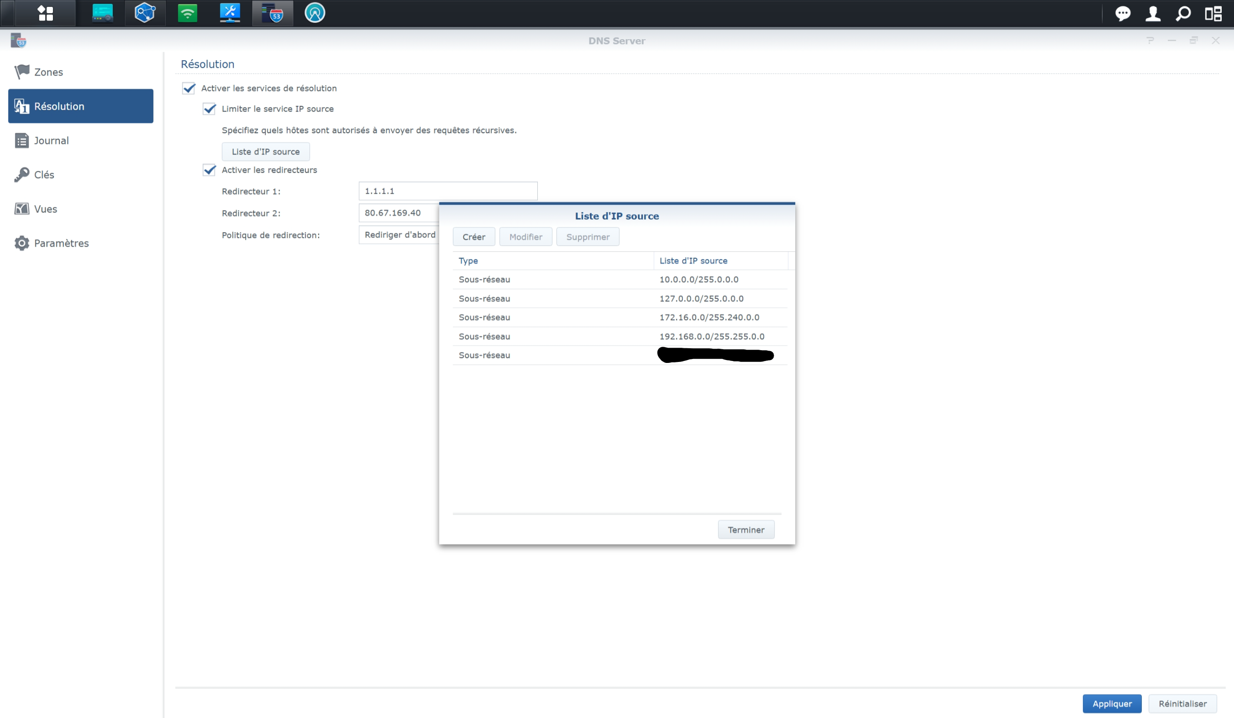

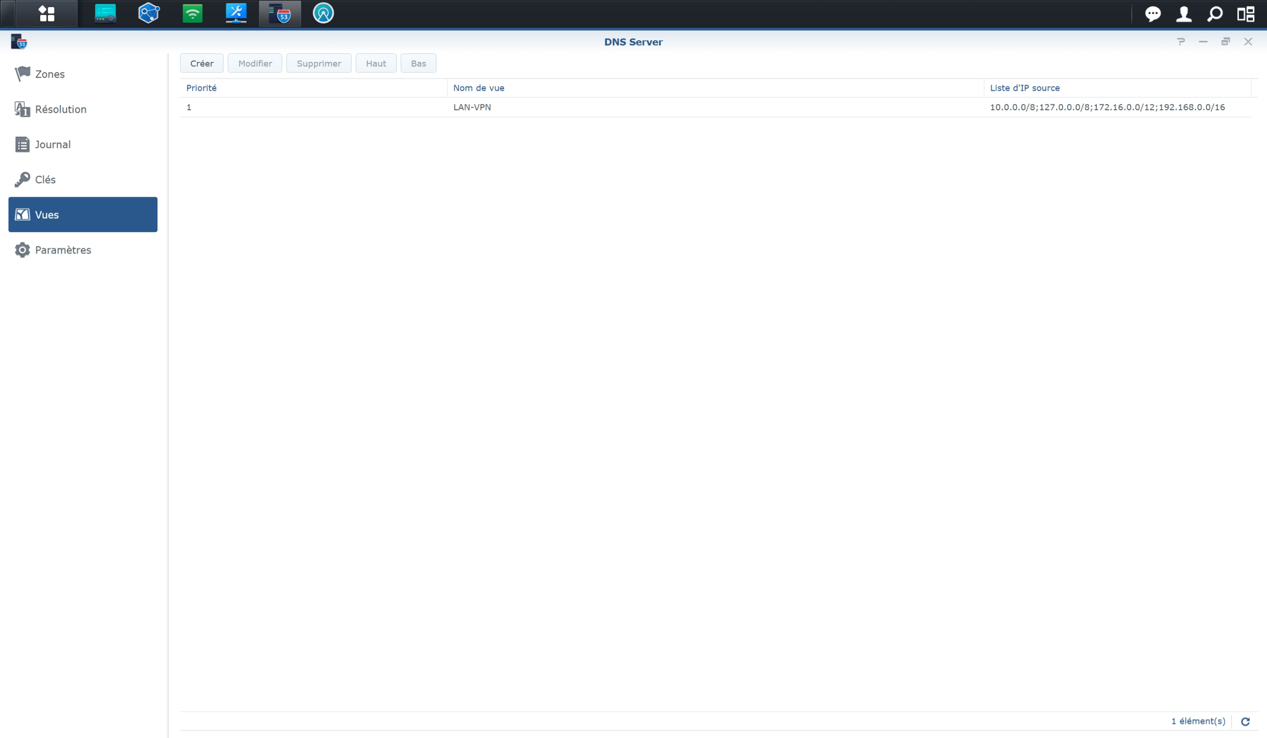

Résolution du DNS et IP sources autorisés.
Vue du DNS
DSM (NAS)

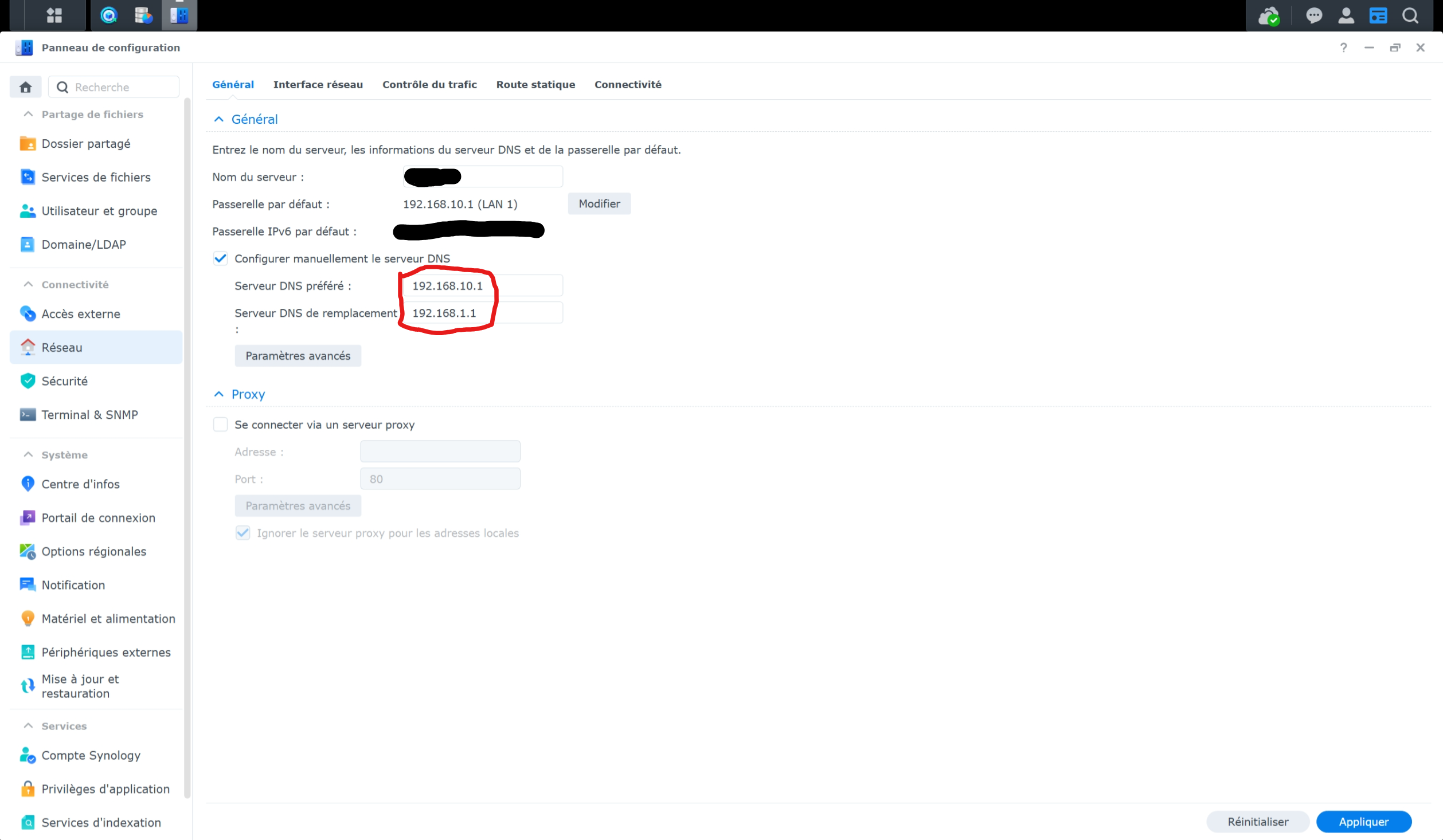

Sur cet écran @.Shad. suite à ta remarque que me conseilles tu de mettre ?

J'ai suivi vos conseils et suis revenu à une configuration  plus classique en passant par le port https par défaut et maintenant cela fonctionne bien du lan et du wan.
Mais j'ai maintenant un autre problème avec le DNS server activé sur le NAS c'est que les requêtes DNS prennent 2 à 3 secondes à aboutir ce qui ralentit tout le traffic.
J'ai mis l'adresse lan du NAS comme DNS1 dans mon routeur (et un DNS de FDN en tant que DNS2)
Toutes les machines connectées sur le LAN recupère donc l'adresse du NAS en tant que DNS.
