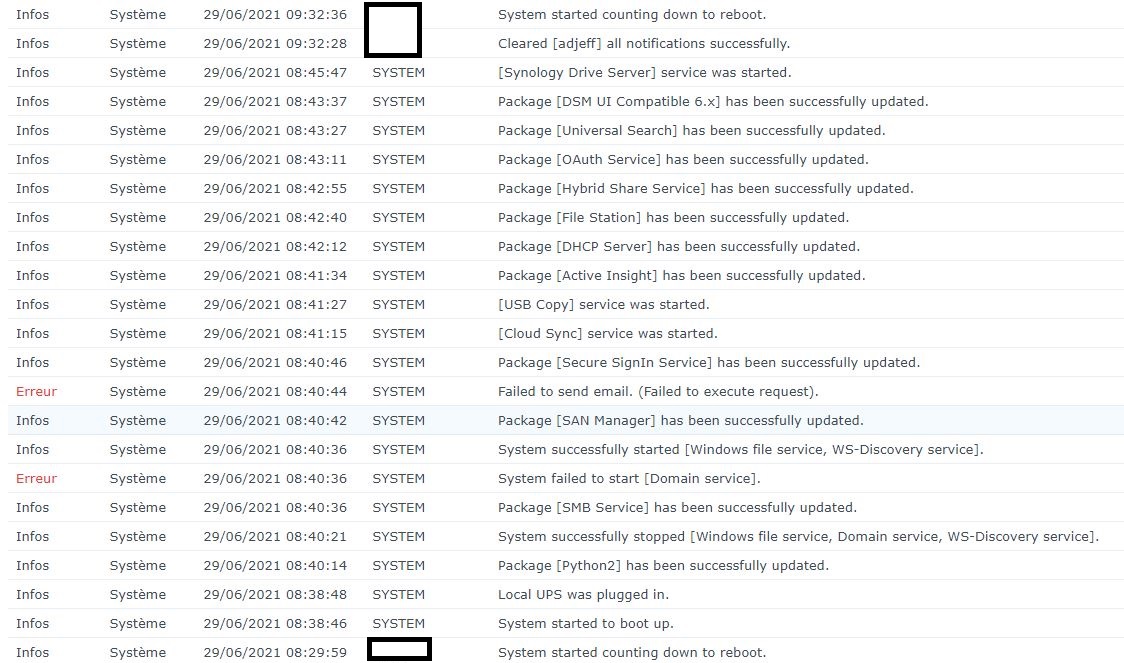

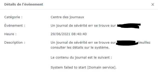

Je viens de passer à DSM 7.0-41890. Pas de changements notoires. Par contre j'ai eu cette erreur dans les logs apparemment sans conséquence pour le moment :
Est-ce qu'on sait si DSM 7 prend plus de place que DSM 6 et de combien ? Il y a des différences de perfs entre les deux à l'utilisation ?
Merci !
Modifié par niklos0
il y a 18 minutes, Jeff777 a dit :
Un redémarrage s'est déroulé sans problème avec mise à jour de VidéoStation 3.0.1-2067

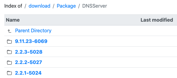

le versioning du package DNS Serveur semble indiquer un changement notable...
9.11.23_6069 ne semble pas avoir été mis à jour entre la RC et la version définitive.
Non, mais DSM 7 introduit un changement radical dans le versioning :
