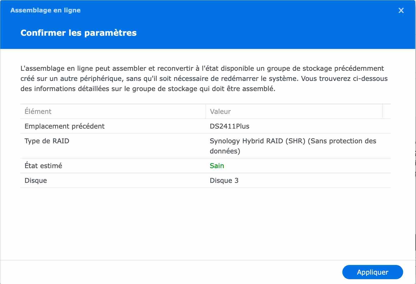

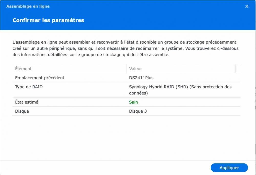

Il semble y avoir une nouvelle fonction avec DSM7.
On peut ajouter à chaud des Groupes de Stockage, Volumes créer sur d'autres NAS Synology.
Découvert par hasard en branchant un SSD provenant d'un autre NAS (sous DSM6), il n'y avait pas de données donc je ne peux pas en dire plus.
729851792_Capturedcran2021-07-0721_40_51.thumb.jpg.b5e00126d2fec422a2be567d8ea81b0d.jpg
1268227800_Capturedcran2021-07-0721_41_03.thumb.jpg.c4c39f888a6d0b03edcad4e517e44933.jpg
332837457_Capturedcran2021-07-0721_41_33.thumb.jpg.ce2cb8959ea9190d798cc635c3a7aca4.jpg
Modifié par maxou56
