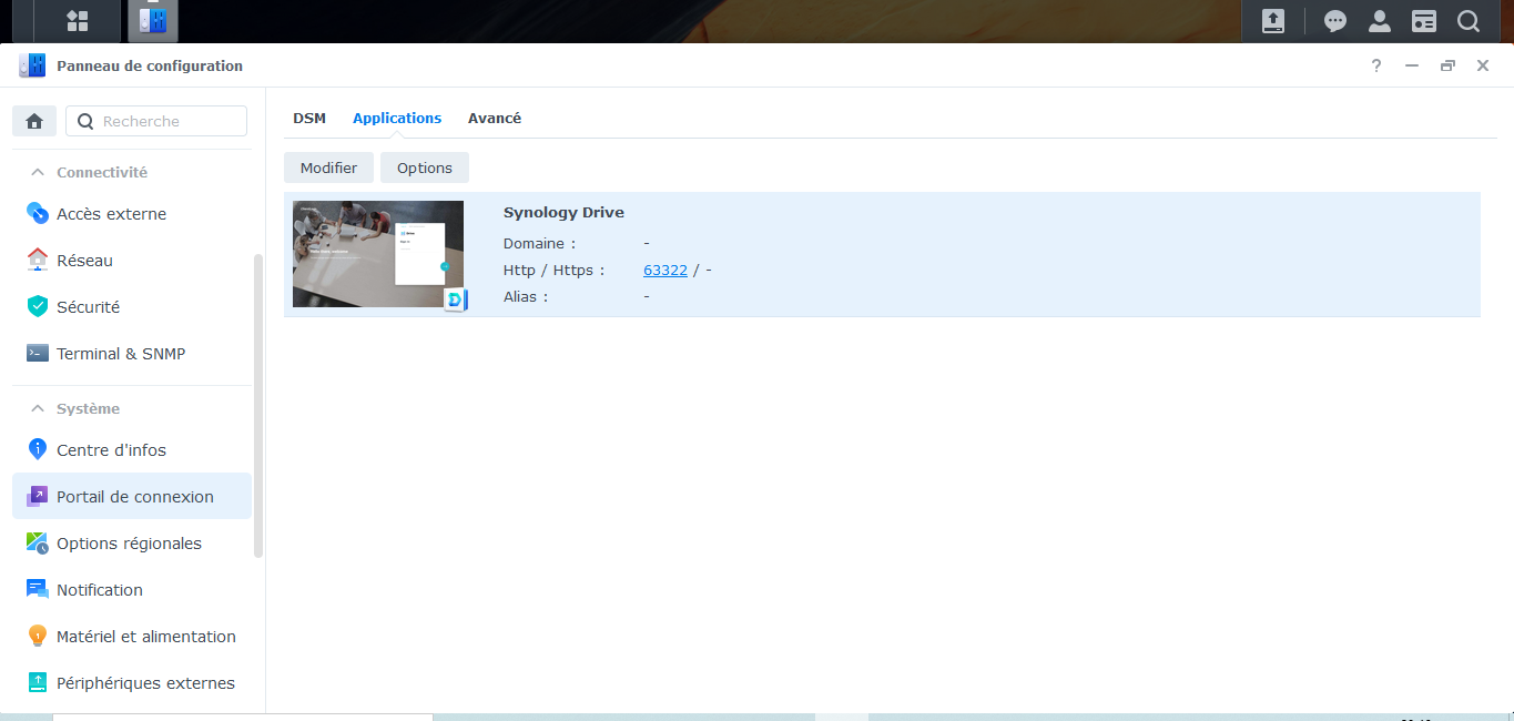

Hello,
MAJ faite, droits plex à revoir. Le reste semble marcher correctement sauf
Synology Photos.
La raison ? J'ai un reverse proxy, et je suis incapable de le paramétrer sans connaitre les ports par défaut des applications +\- pouvoir les modifier. Et l'os : je ne peux consulter et modifier que le port de Drive....
Avez-vous le même soucis ?
Modifié par axb
ajout photo
Non j'ai bien la liste de toutes les applications dans ce cadre.
Essaie peut-être de réinstaller certaines des applications qui devraient y figurer, voir si ça résout le problème.
il y a 26 minutes, axb a dit :
Hello,
Synology Photos.
Je n'ai pas non plus Photos dans la liste des applications donc impossible de faire un lien dessus sans connaître son numéro de port.
J'ai pas cherché pour le moment mais si tu trouves l'info je suis preneur !
il y a 28 minutes, Pommefrais3 a dit :
je n'ai pas non plus Photos dans la liste des applications
Bonjour, @Pommefrais3 @axb
Ce n'est pas "normal", je confirme le message de @.Shad. il y a bien normalement toutes les apps (compatibles) dans portail de connexion > Applications.
(Audio Station, Download Station, File Station, Surveillance Station, Calendar, Drive, Photos, Video Station, Virtual machine manager...)
Veille capture faite avec la preview, mais c'est pareil avec la version définitive:
Modifié par maxou56
Il y a 9 heures, Pommefrais3 a dit :
Question con 🙂 : le paquet est il lancé ?
Hello
Il y a 10 heures, .Shad. a dit :
Cela n'a pas résolu le problème. J'ai fait un ticket d'assistance Synology. J'envisage de restaurer la sauvegarde dsm6 si pas de solution.

Il y a 2 heures, pluton212+ a dit :
Alors petit update : Ce matin le package s'est mis à jour et par dieu sait qu'elle sorcellerie, j'ai maintenant bien l'appli Photos dans le portail des apps
Donc problème réglé de mon côté
Tu devrais aussi avoir tous les autres, essaie de relancer les paquets ou de les réinstaller.
